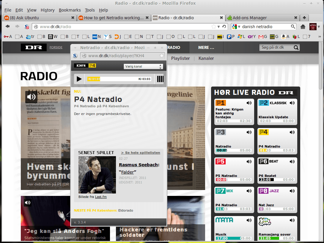

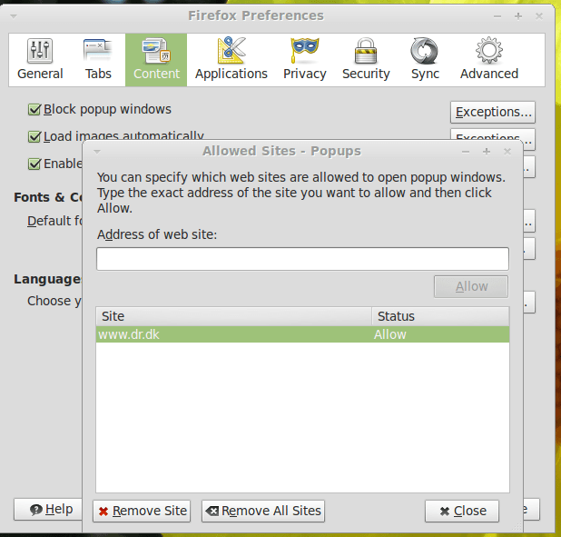

Я полагаю, вы имеете в виду др.дк. Я экспериментировал и включил радио, но потом оно замерзло и ничего не произошло, а затем я заметил символ блокировки всплывающих окон в firefox, Вы должны разрешить всплывающие окна для сайта и сохранить его на firefox Настройки, перейдя в меню "Изменить"> "Настройки"> и нажав "Исключения" рядом с блоком всплывающих окон и добавив туда файл dr.dk. Затем вам нужно перезагрузить dr.dk/radio в новой вкладке (или перезапустить Firefox, но убедитесь, что вы не сбросили настройки при выходе), а затем нажмите на одну из радиостанций, и появится всплывающий плеер. После этого все было в порядке, смотрите второй скриншот.
