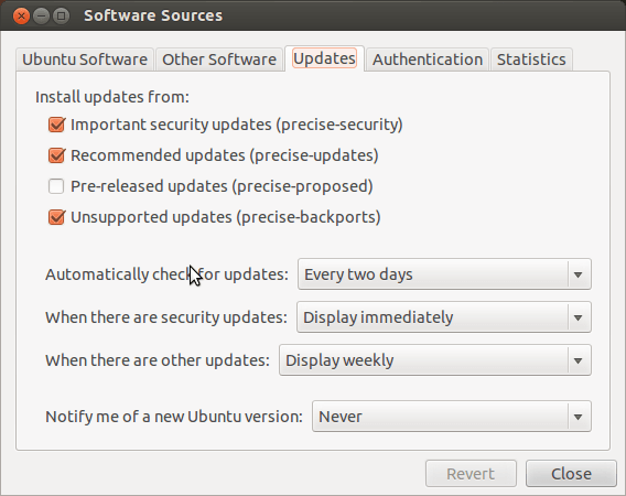

I think I have found why it's not working for you. 5.14.0-0ubuntu1 is still in the proposed section of the software repositories. If you disable the proposed selection in the software sources and then run the install commands it should then give you the option of installing unity-revamped
Open the Software Center and in the Edit menu select software sources then click on the updates tab....
Уберите галочку из поля Предложено.
Затем в терминале запустить
sudo apt-get updateПосле завершения обновления попробуйте запустить
sudo apt-get dist-upgrade еще раз, и это должно показать вам, что единство 5.12.0-0ubuntu3 доступен.
Просто обратите внимание, что безопаснее не выбирать Предложенные обновления, если вам не нужна какая-либо программа, недоступная в текущем выпуске. Предложенный выбор установит в качестве обновлений все новейшие программы, но они являются программами, которые все еще находятся на стадии тестирования, поэтому они могут иметь некоторые ошибки. После того, как программы из раздела " Предложенные " будут полностью протестированы, они будут перемещены в раздел " Обновления " и станут доступны в виде стабильного пакета.
