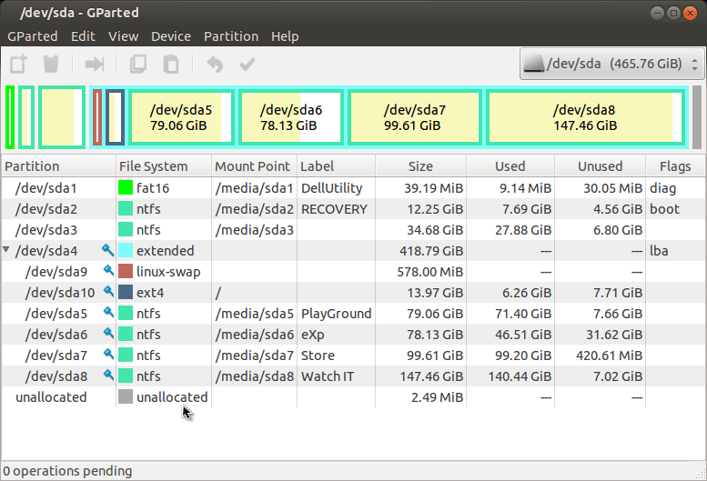

Вот моя схема разбиения (dell xps 15)

Я бы не стал удалять sda1, похоже, Windows MBR зарезервирован, поэтому sda4 кажется достаточно хорошим для установки Ubuntu.
Из образа sda4 - 8,5 ГБ, поэтому вы можете зарезервировать 2 ГБ для пространства подкачки и оставшиеся для ROOT / раздела.
В приведенном выше изображении МЕНЮ вы можете выбрать тот раздел sda4, который нужно удалить (не беспокойтесь только о процессе выделения), который впоследствии будет отображаться как нераспределенный, затем ДОБАВИТЬ нераспределенный раздел и установить РАЗМЕРЫ для создания swap и Root "/" (ext4) разделы.
В последнем выпадающем меню Bootloader выберите SDA, а не sdaX для установки Grub. И тебе хорошо идти.
