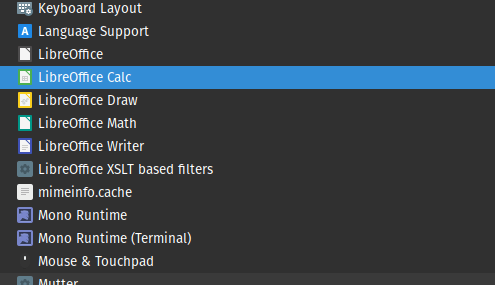

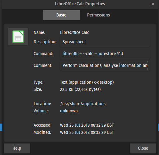

Так что я искал ответ на ту же самую вещь, и лучшее решение, которое я нашел, состоит в том, чтобы изменить команду открытия для каждого из приложений. Инструкции перейдите в /usr/share/apps и найдите файлы для приложений libreOffice. эти четыре
Файлы приложения LibreOffice
щелкните правой кнопкой мыши и выберите свойства и добавьте --norestore в командование
Добавить в команду
