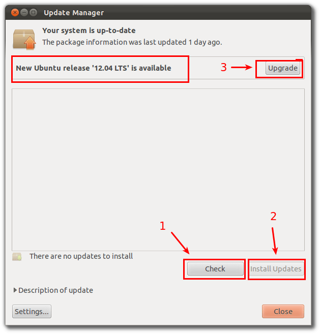

После установки и проверки несколько раз пакетов, которых нет в Ubuntu 11.10. Я решил обновить до версии 12.04LTS. Но я не могу найти кнопку "Обновить". И, конечно, предложение "Доступен новый релиз Ubuntu 12.04LTS". Что здесь не так? Как я могу обновить?
Вы не увидите кнопку обновления, если не откроете диспетчер обновлений. Ниже приведены различные способы, которые могут помочь вам в вашем процессе.

На рабочем столе нажмите Alt+F2 и введите update-manager
Или же
Для серверов:
sudo apt-get install update-manager-core
do-release-upgrade
Сначала проверьте наличие обновлений, затем установите их и, наконец, нажмите "Обновить" и следуйте инструкциям на экране.
