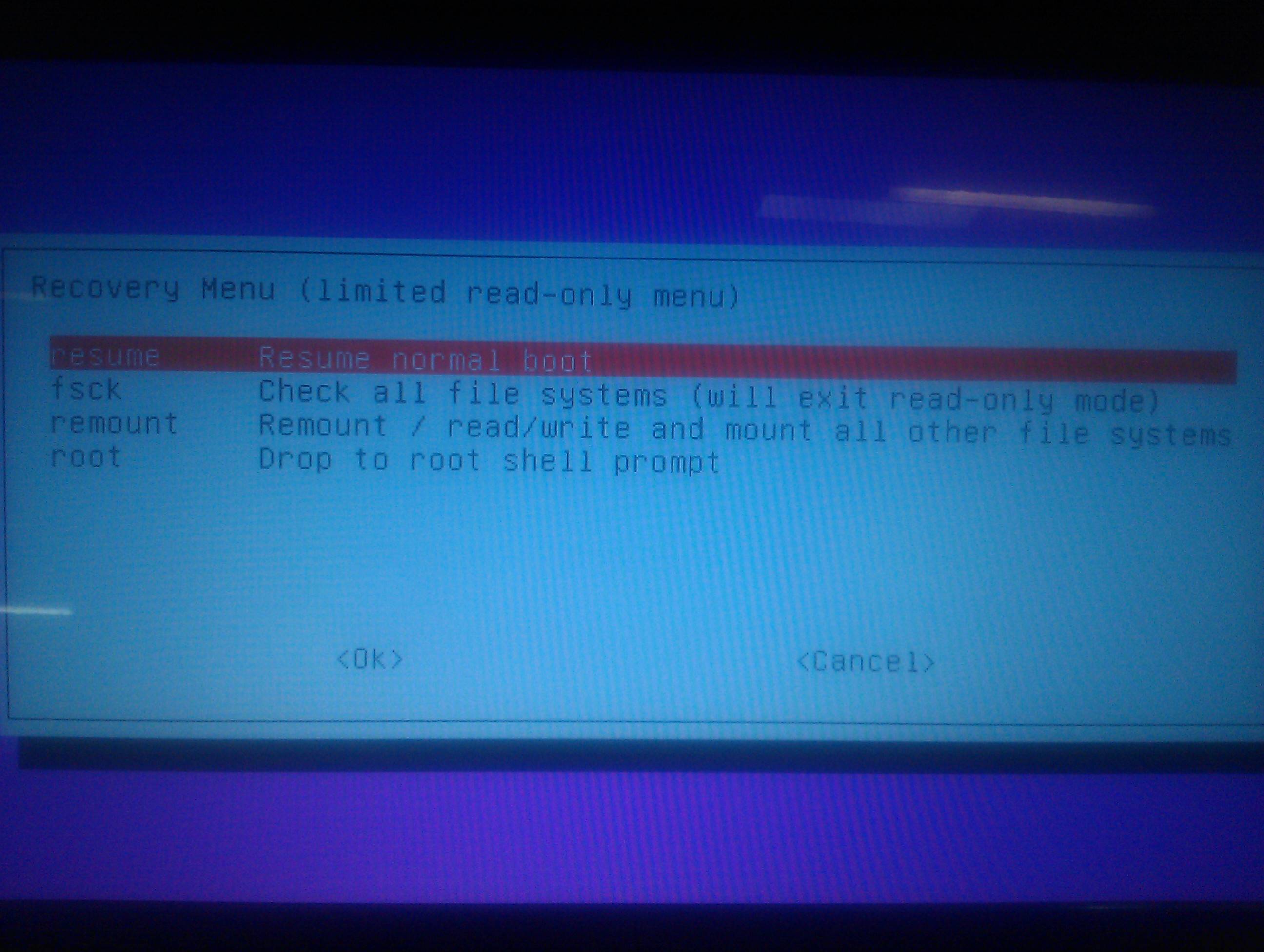

В режиме восстановления нет возможности загрузиться в отказоустойчивый графический режим (см. Рисунок ниже)Экран режима восстановления
После того, как я нажал "Возобновить нормальную загрузку", компьютер, казалось, запускался нормально, но затем я попал на черный экран. вскоре после этого Initcll: Event Failed

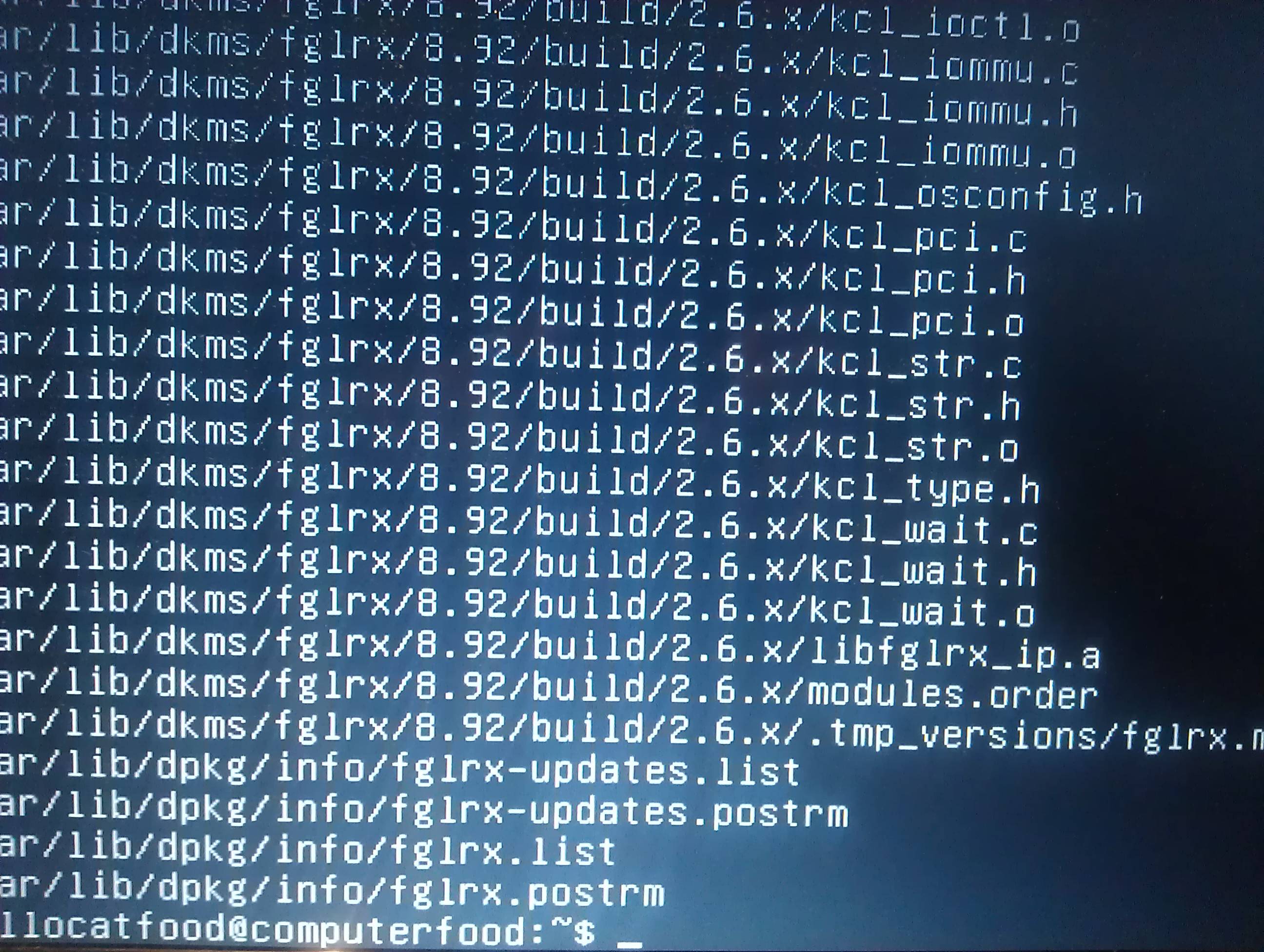

Кроме того, я запустил locate fglrx и обнаружил, что следы драйвера были обнаружены в областях на моем компьютере (см. Ниже). Как я могу удалить это?

С помощью офлайновой помощи Mez я исправил эту проблему. Кажется, моя проблема связана с тем, откуда я установил драйвер. Я скачал драйвер с сайта AMD и установил его вручную.
Попытка удалить программное обеспечение с помощью apt-get remove удален fglrx-amdcccle но нет fglrx сам. Я получил ошибки контрольной суммы при попытке использовать aticonfig --uninstall потому что переустановка fglrx-amdcccle не соответствует ручной установке fglrx,
В конце концов убедился, что все остальные экземпляры fglrx были удалены, а затем я запустил sudo /usr/share/ati/amd-uninstall.sh --force, Я не решался сделать это, поскольку это предупреждает о повреждении системы, но в моем случае все прошло нормально, а затем я смог переустановить fglrx от jockey-gtk
