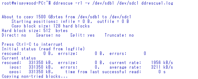

Мне очень нравится ddrescue, он работает как dd, но выдает результат и не дает ошибок при ошибках, напротив, у него очень продвинутый алгоритм, и он очень старается сделать успешную копию... Для этого также есть много GUI
Проект: https://www.gnu.org/software/ddrescue/
Википедия: https://en.wikipedia.org/wiki/Ddrescue
