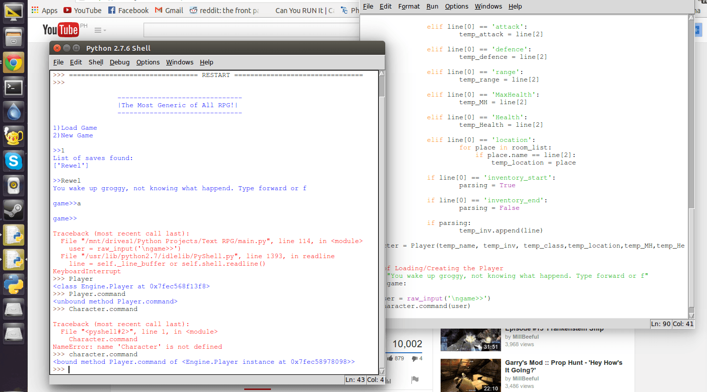

Как взаимодействовать со скриптами Python на Geany после запуска, как на IDLE
На IDLE после запуска скрипта / программы, созданной на python нажатием клавиши f5, вы все равно можете взаимодействовать с программой даже после ее завершения.
Но на Geany, когда он запускается и когда программа заканчивается, он просто просит
"Нажмите возврат, чтобы продолжить"
Я потратил некоторое время, пытаясь найти способ сделать это и на Geany, но мне не повезло, поэтому мне было интересно, есть ли способы добавить функциональность взаимодействия с программой после ее запуска на Geany?
