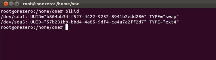

sudo -i
blkid
тогда подключи плагин ур usb потом беги
blkid
перед USB

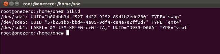

После подключения USB
так что теперь я знаю, что мой USB vfat и его SDB1
если он установлен автоматически и вы хотите смонтировать его вручную 1-й запуск umount /dev/sdb1
теперь ручной монтаж
mkdir /media/myusb
или создайте папку, куда вы хотите смонтировать USB
mount -t vfat /dev/sdb1 /media/myusb
теперь usb был установлен на / media / myusb
