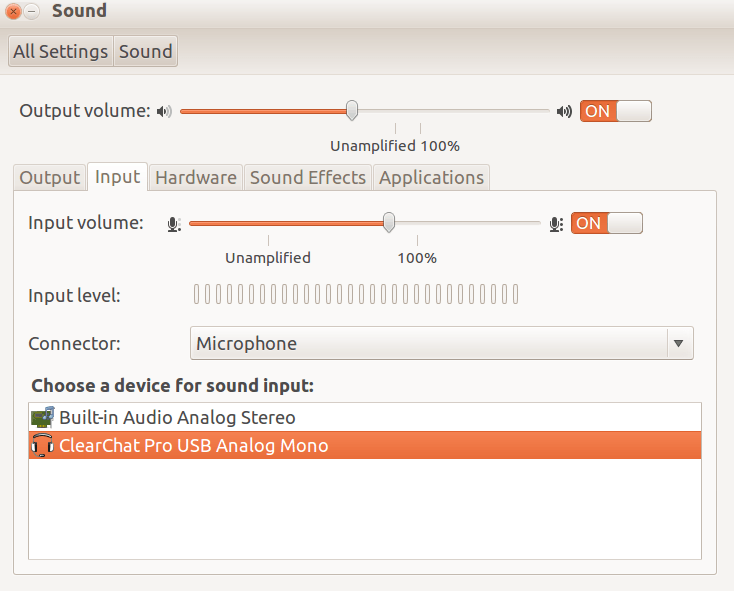

Наконец-то гарнитура пригодна для использования. Я только что сделал обновление недавно, также я обновился с ppa:ubuntu-audio-dev/ppa
sudo add-apt-repository ppa:ubuntu-audio-dev/ppa
sudo apt-get update; sudo apt-get dist-upgrade -y

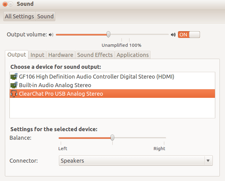

Теперь USB-гарнитура находится на вкладках ввода и вывода.вкладка ввода
Я открыл системные настройки-> звук. В этом откройте вкладку "Оборудование". На ней показана USB-гарнитура Logitech. Теперь нажмите на Test Speakers, Front left, right. После этого я смог получить звук с гарнитуры.
