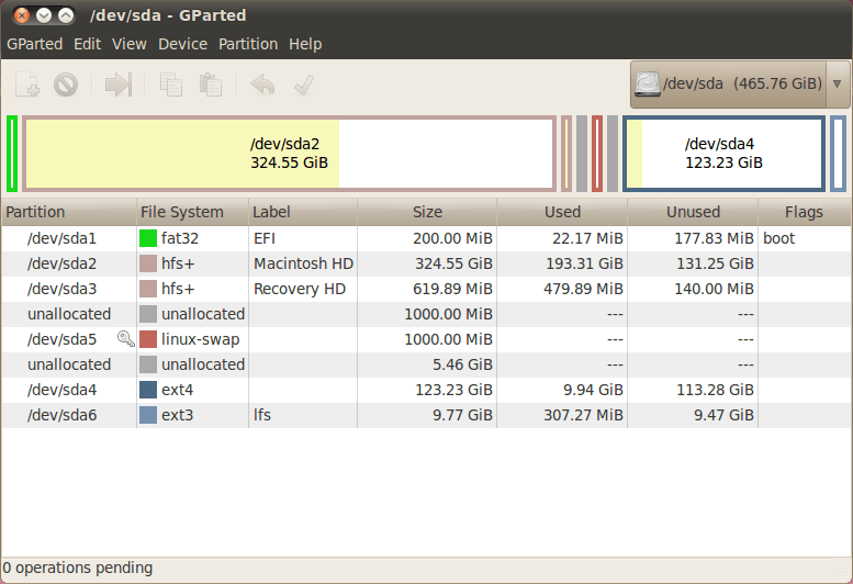

У меня установлен MacBook Pro с Mac OSX и Ubuntu 12.04. Я хотел изменить размер своего раздела Ubuntu, поэтому я загрузился на 10.04 liveCD и использовал GParted для "перемещения / изменения размера" моего раздела Ubuntu.
К сожалению, я думаю, что по умолчанию GParted перемещает его на 1000 МБ вправо (то есть добавляет 1000 МБ нераспределенного пространства влево и перемещает раздел вправо), чего я не осознавал до тех пор, пока не начал процесс.
В дополнение к этому я уменьшил его размер на ~10 ГБ (9,77 ГБ на скриншоте) справа и добавил раздел ext3 в это нераспределенное пространство (я пытаюсь сделать Linux From Scratch)
Как я могу восстановить свою систему, чтобы я мог загрузить свою систему Ubuntu 12.04? Возможно, это как-то связано с Grub? Я использую rEFIt Boot Manager, поэтому каждый раз при загрузке у меня есть возможность загружать либо OSX, либо Linux. Я уже прошел через возможность синхронизации / обновления MBR в rEFIt.
Вот скриншот GParted из моего livecd, загруженного после переезда:

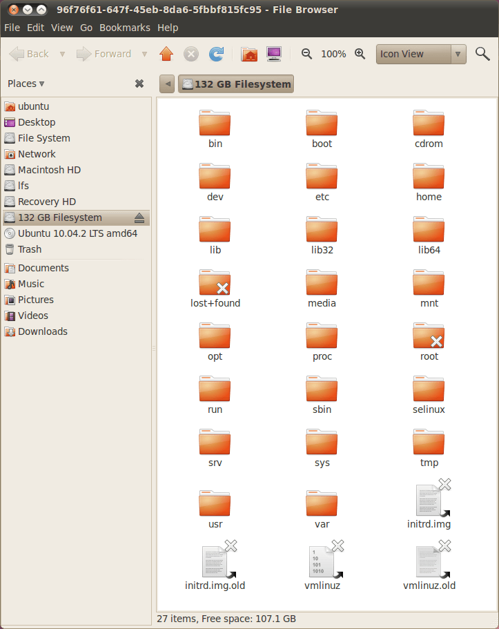

Что-то очень удачное, однако, это то, что в File Browser, на левой панели, я могу смонтировать "132 ГБ файловую систему", которая является моей файловой системой 12.04, которую я переместил и больше не могу загружаться. Я могу просматривать его и читать файлы из него. Вот скриншот:
Похоже, что Grub ищет Ubuntu не в том месте. Поскольку файлы все еще там, ничего не должно быть стерто. Вам просто нужно починить Grub.
Исправление Grub с Boot Repair
