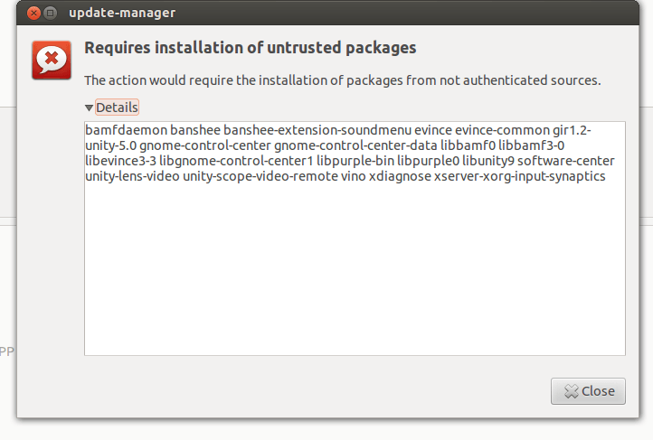

Обновления не обновляются из-за установки ненадежных пакетов в 12.04?
введите описание здесьУ меня была проблема с центром обновлений около полутора месяцев назад, и я каким-то образом решил ее. Сегодня я проверил свои обновления, нажал кнопку "Установить" и получил сообщение об ошибке "требует установки ненадежных пакетов". Единственное, о чем я могу думать я установил playonlinux и wine. У кого-то была эта проблема?
Попробуйте запустить
sudo apt-get update && sudo apt-get upgrade
Он попытается обновить исходные пакеты, чтобы проверить наличие доступных обновлений, которые можно обновить в вашей системе.
Untrusted packages ошибки в основном возникают из-за пропущенных ключей, в таком случае запишите комбинацию пропущенных клавиш Numbers и Letters и сделайте
sudo apt-key adv --recv-key --keyserver keyserver.ubuntu.com XXXXXXXXX
куда XXXXXXXXX ключ от ошибки, которую вы получаете.
Другая причина может заключаться в том, что зеркала не синхронизированы должным образом. Команда Update в основном решает их.
Да. У меня была эта проблема. Я проверил мои источники в /etc/apt/, и единственные вещи, которые у меня есть, не являются адресами ubuntu.com, это launchpad.com для Cinnamon и opera.com для браузера Opera. Я наконец сделал 'apt-get upgrade --show-upgradeged' в терминале (по старинке!), И у меня не было проблем.
Небольшой редакторский комментарий - от дурацкой новой системы серверов имен до этого небольшого сбоя, Ubuntu на самом деле не показывает качество, которое было в прошлом, FWIW.
Я нашел решение моей проблемы здесь: http://www.ubuntugeek.com/how-to-fix-the-ubuntu-gpg-error-badsig.html
дал мне ошибки с BADSIG XXXXXX
Связанное исправление заменяет список ключей обновлений.
