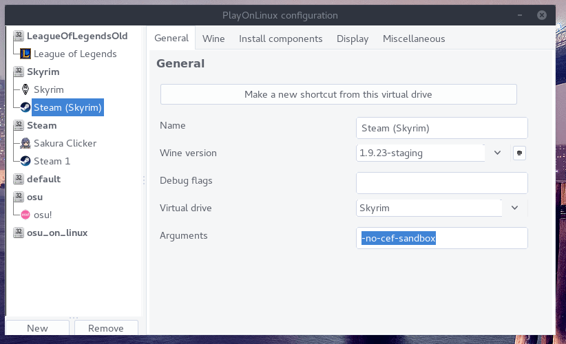

Вы можете попробовать запустить пар с -no-cef-sandbox аргумент. (Хотя это может быть угрозой безопасности. Я бы использовал это как временное решение).
Для тех, кто добавил опцию -no-cef-sandbox, и она все еще не работает, я обнаружил, что при установке Steam через winetricks файл.desktop, который помещается на рабочий стол, фактически ссылается на ярлык в папке рабочего стола с префиксами wine. Добавление опции -no-cef-sandbox не сработает, так как ее необходимо передать непосредственно в.exe.

С терпением я попробовал все это по одному, без радости. Затем вместо установки с winetricks я пошел в POL ... и первое, что сработало!
POL / Настройка / Установка компонентов / Основные шрифты Microsoft и магазин LIT UP!
