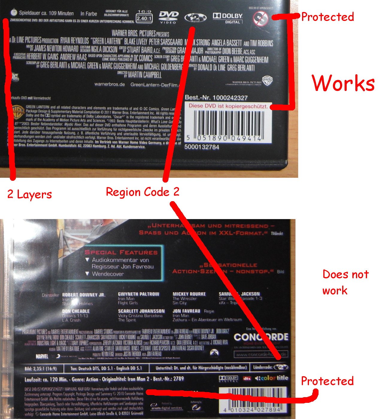

Очевидно, что простой просмотр DVD не поможет:

Пока код региона на DVD-диске совместим с вашим DVD-плеером, это нормально. Вместо того, чтобы знать белый список DVD-дисков, было бы лучше, если бы вы знали совместимость вашего DVD-плеера / привода.
http://www.doom9.org/index.html?/rpc1.htm приведенная выше ссылка предоставляет некоторую информацию о том, как проверить (и как изменить)
Альтернативным решением является обновление вашего плеера до bluray. Все диски bluray не содержат регионов, и вы не будете беспокоиться о проблемах несовместимости.

Установите все свои дополнения для воспроизведения DVD, и у вас не должно возникнуть никаких проблем с воспроизведением DVD. Я не столкнулся с тем, что не будет воспроизводиться, если вы установили эти вещи, если вы установили свой код региона DVD (необходимо с новым DVD-плеером). Легко узнать, вы не сможете воспроизводить ЛЮБОЙ фильм DVD, если код региона не установлен...
Откройте терминал и введите следующие строки:
sudo apt-get install ubuntu-restricted-extras
sudo apt-get install libavformat-extra-53 libavcodec-extra-53 libdvdread4
sudo /usr/share/doc/libdvdread4/install-css.sh
sudo apt-get install vlc
Установите эти (выше), и вы должны быть в порядке. Если вам нужно установить код региона, перейдите сюда (ниже).
http://www.cyberciti.biz/faq/howto-linux-switch-change-alter-dvd-region-code/
