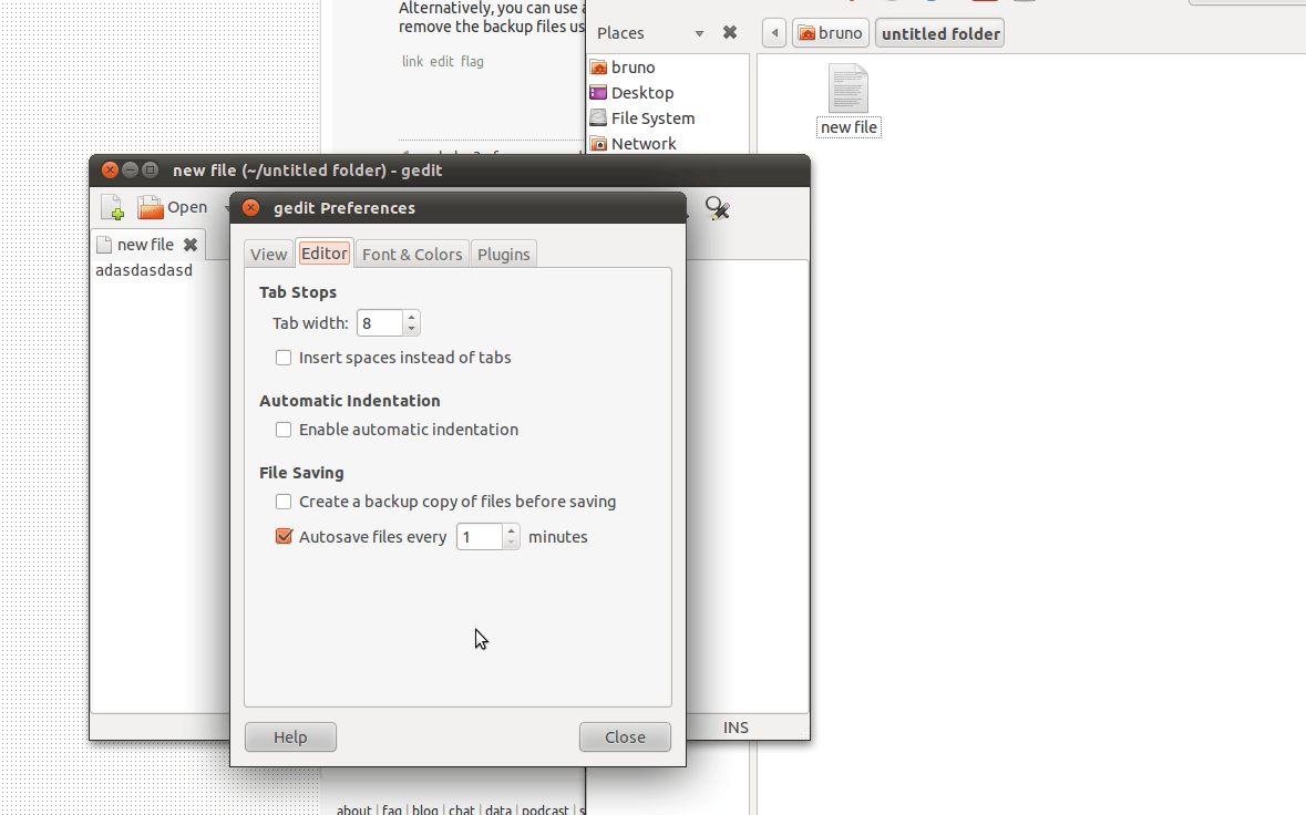

Это просто резервные копии ваших оригинальных файлов, которые gedit создает перед сохранением изменений в отредактированных документах.
В gedit В настройках необходимо отключить создание резервной копии файла перед сохранением, а если вы хотите автоматически сохранить свои изменения, автоматически установите таймер с опцией включить автосохранение файлов каждые X минут.
Таким образом, ~ пропадут, и ваши последние изменения будут сохраняться в файле каждые x минут на случай, если что-то пойдет плохо или ваш компьютер выйдет из строя.
Изменения, внесенные в файл, будут сохранены в самом файле, а не во временном файле.
Помните, что если вы удалите содержимое файла и включите автосохранение, у вас будет шанс сохранить пустой файл.
Всегда проверяйте, чтобы при закрытии файла при включенном автосохранении содержимое файла было правильным, в противном случае отмените их и сохраните файл снова.

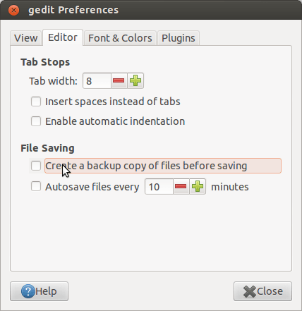

По умолчанию в GEDIT включена опция, которая создает файл резервной копии (с суффиксом ~ для файла резервной копии) каждые 10 минут. Вы можете легко отключить это поведение по умолчанию.
Перейдите в меню gedit в меню "Редактирование"> "Установки"> "Редактор", где вы найдете параметр " Создать резервную копию файлов перед сохранением". Снимите этот флажок, и все готово.
Ниже есть еще один вариант, который называется автосохранение файлов каждые.. минуты. Я упоминаю об этом, поскольку некоторым людям нравится включать функцию резервного копирования, но они предпочитают автоматическое сохранение реже, например, 30 минут или 1 час, а не 10-минутный интервал по умолчанию.
В любом случае, чтобы отключить предшествующее созданию файла ~ (тильда), просто отключите (снимите флажок) Создать резервную копию файлов перед сохранением.

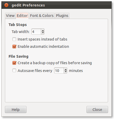

Просмотр параметров редактора в gedit:
снимок экрана параметров редактора

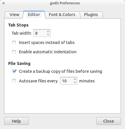

Вы можете отключить автоматическое резервное копирование, выбрав " Правка"> "Настройки" и сняв флажок " Создать резервную копию файлов перед сохранением" на вкладке " Редактор ":
Предпочтения Гедит

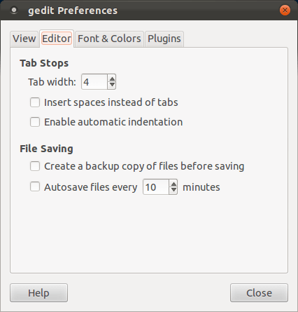

Это происходит потому, что gedit по умолчанию сохраняет файлы резервных копий.
Откройте настройки и отключите эту опцию:введите описание здесь
