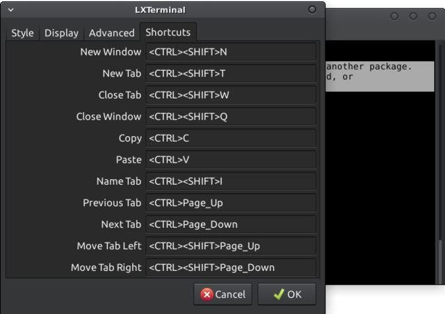

В Lxterminal (терминал по умолчанию в Lxde) вы можете полностью настроить ярлыки:
