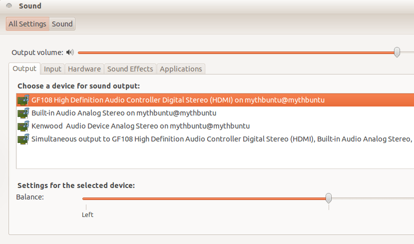

Вот мои настройки вывода звукового устройства. Насколько я могу судить, все четыре устройства указывают на одно и то же физическое устройство.
настройки звука

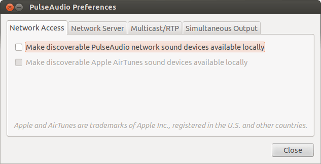

  1. Предварительно: на клиентском компьютере, если у вас есть существующая настройка, откройте paprefs и сними галочку со всего; затем убейте PulseAudio, чтобы быть уверенным.

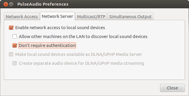

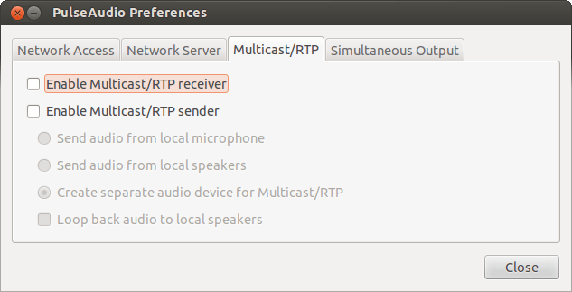

  2. На сервере (то есть на компьютере с динамиками) запустите PA Preferences (paprefs) и настройте его следующим образом:
    введите описание здесьвведите описание здесьвведите описание здесьвведите описание здесь
    • Затем закройте его и убейте PulseAudio в терминале, как показано, подождите и проверьте, что он теперь прослушивает порт 4713:
    • Если вы этого не видите, откройте paprefs еще раз и отметьте оставшиеся поля на вкладках "Доступ к сети" и "Сетевой сервер" (они не мешают)

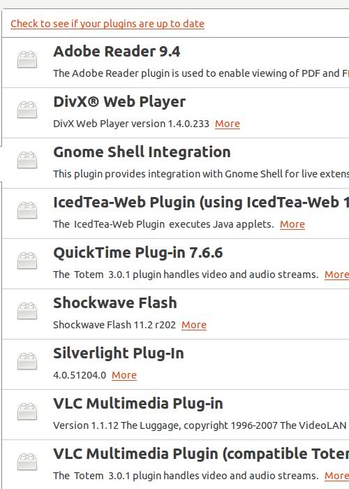

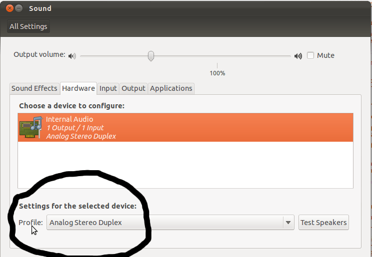

Вы должны иметь эти плагины на Firefox для безупречного запуска любых носителей. Проверьте, какой у вас есть, а какой нет.
Профиль должен быть таким:
