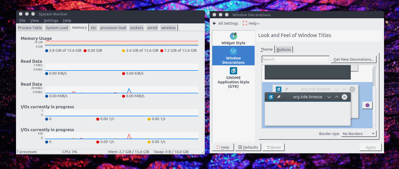

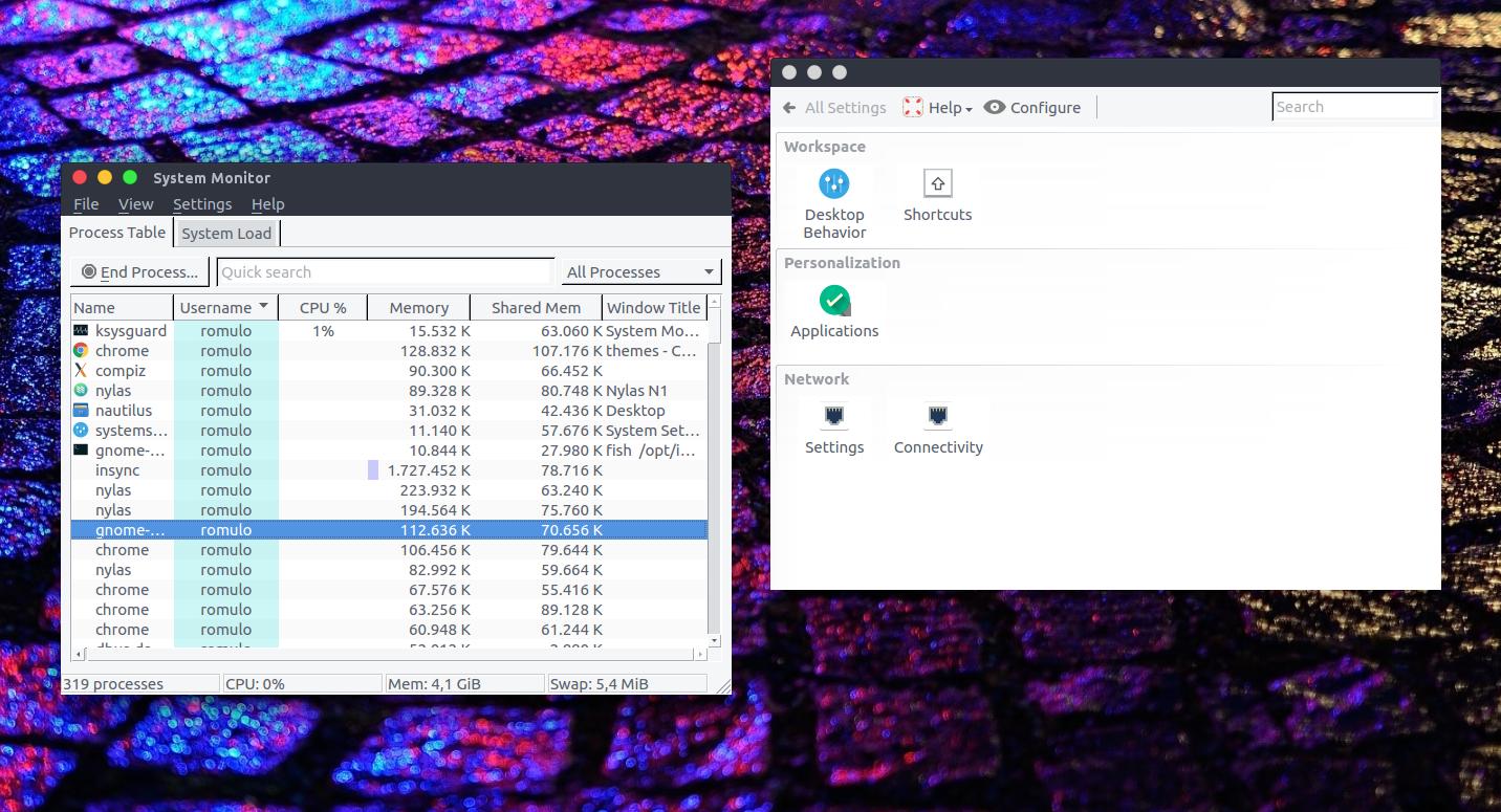

После установки plasma-desktop-data, настройки появились, но они не влияют на приложения KDE.
Как мы видим, результат совсем не похож на то, как на самом деле выглядит ветер. Приложение, которое я использовал в качестве примера, KSysGuard,
