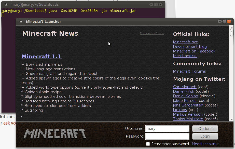

Для этого перейдите в терминал и введите его с помощью jar-программы. В моем примере я использую сервер Minecraft: java -Xms1024M -Xmx2048M -jar minecraft.jar,
Вот изображение того, что происходит:
Должен отметить, что параметры чувствительны к регистру. Таким образом, xmx1024M - это не то же самое, что Xmx1024M.
