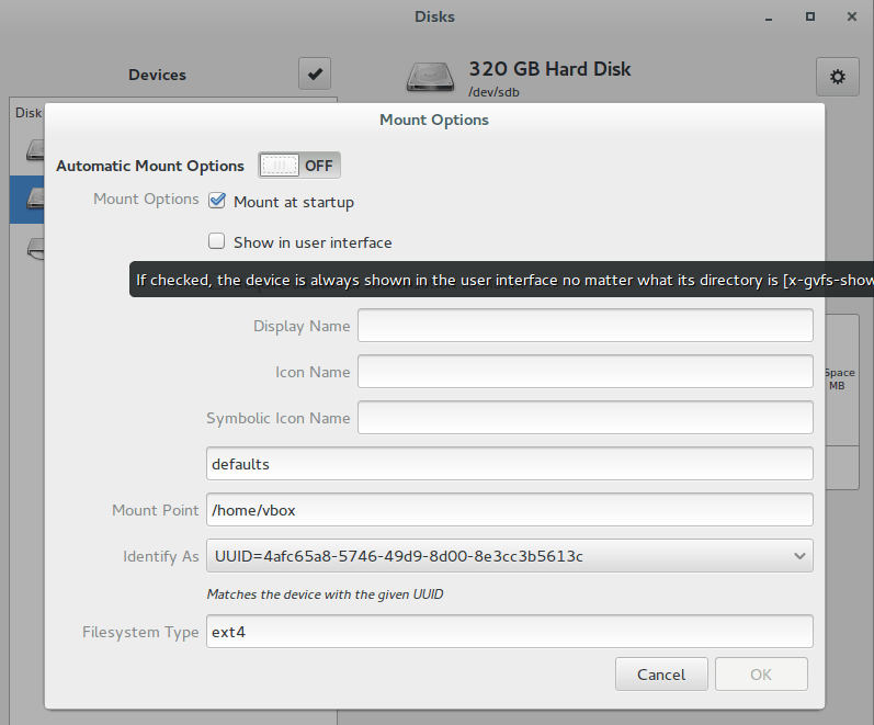

Откройте "Дисковую утилиту" через тире и выберите "опцию монтирования" для вашего раздела:
дисковая утилита
После этого вы должны указать системе не монтировать ее при загрузке и не сделать ее доступной в графическом интерфейсе:
параметры монтирования раздела
...удачи!
