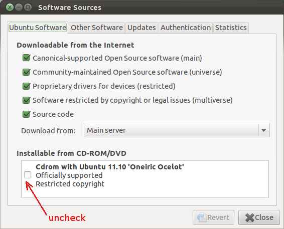

Запустите "Программное обеспечение и обновления" и снимите флажок рядом с "Cdrom с Ubuntu"введите описание здесь

Он пытается использовать репозитории на компакт-диске, который вы использовали для установки Ubuntu, но не можете получить к ним доступ (возможно, потому что компакт-диск отсутствует в приводе). Предполагая, что у вас есть интернет-соединение, которое вы можете использовать для установки нового программного обеспечения (и обновлений), вы можете безопасно отключить репозитории на компакт-диске.
Для этого:
Нажмите Alt+F2 и введите gksudo software-properties-gtk и введите свой пароль в появившемся диалоге.
Теперь в появившемся окне вы сможете отключить использование репозиториев cdrom, сняв флажок в нижней части "вкладки программного обеспечения Ubuntu" или "вкладки другого программного обеспечения" (скорее всего, в прежнем месте). Надеюсь это поможет.

Чтобы снять флажок с компакт-диска, перейдите к:
  1. настройки системы
  2. программные источники
  3. другое программное обеспечение
  4. снимите флажок с компакт-диска.
Это решит вашу проблему.
