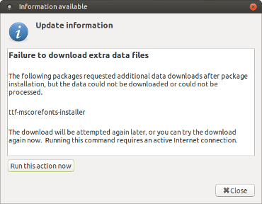

Я пытался установить ttf-mscorefonts-installer из терминала, потому что я хочу использовать Wine.
Это выглядело так, как будто это не удалось со стороны Comic Sans. Просмотр его просто отображает текст другим шрифтом.
Тогда это Неспособность загрузить дополнительные файлы данных выскочило окно.
Я попытался удалить ttf-mscorefonts-installer из терминала, а затем переустановить его, следуя инструкциям в этом ответе. На этот раз не удалось получить первый шрифт, andale32.exe. Я получил сообщение об ошибке: invalid content-range header,
