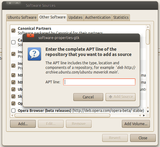

Чтобы установить Wine в Ubuntu Hardy 8.04, я бы порекомендовал установить его из ppa на панели запуска, чтобы сделать это, открыв исходники программного обеспечения из меню администрирования.источники программного обеспечения добавить источник и добавить эти две строки
deb http://ppa.launchpad.net/ubuntu-wine/ppa/ubuntu hardy main
deb-src http://ppa.launchpad.net/ubuntu-wine/ppa/ubuntu hardy main
затем откройте терминал и введите sudo apt-get update затем, как только это будет завершено sudo apt-get install wine
