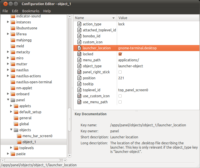

Пусковые установки зарегистрированы в подпапках /apps/panel/objects в базе данных настроек GConf:
Чтобы сделать резервную копию всех ваших панельных пусковых установок, вам нужно будет скопировать как пусковые установки, так и их регистрацию:
  1. пусковые установки: $HOME/.gnome2/panel2.d/default/launchers/
  2. регистрации: $HOME/.gconf/apps/panel/objects/
