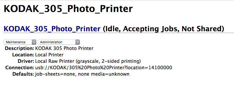

Есть ли в любом случае установить драйвер "Kodak 305 Photo Printer" на Linux с чашками или что-нибудь еще?
Я вижу свой принтер на странице "Найти новые принтеры" на сервере чашек, но на странице установки не могу найти ни одного драйвера для моего принтера, кроме других драйверов Kodak.
Я пробовал почти любые другие модели, установленные с чашками, но не случайно, каждый раз, когда я отправляю тестовую страницу или изображение для печати;
100% Printing
Render Completed
Sending...
Но ничего не происходит. Принтер работает, кажется, отвечает;
Также установлен пакет c2esp для, но я думаю, что он не работает с моей моделью принтера. (установить с apt-get install printer-driver-c2esp) ссылка ниже.

Теперь, когда принтер подключен и работает, мы наконец запустили:
sudo ./mitsu70x testjobs/kodak_305_4x6-8bpp.raw
И если нам повезет, принтер начнет делать то, для чего он создан...
Наконец, в чашках мы можем настроить принтер - позаботьтесь о его использовании gutenprint52+usb, На терминале мы можем проверить это с lpstat -s, Вывод должен выглядеть примерно так:
device for Canon_SELPHY_ES1: gutenprint52+usb://Canon/SELPHY%20ES1?serial=221CD10131&backend=canonselphy
Привет, эта страница дала мне подсказку, ваш принтер поддерживается драйвером gutenprint. Это доступно в репозиториях под printer-driver-gutenprint - с этой установленной чашки должны предложить вам правильный драйвер, как указано в /usr/share/doc/printer-driver-gutenprint/README.gz:
