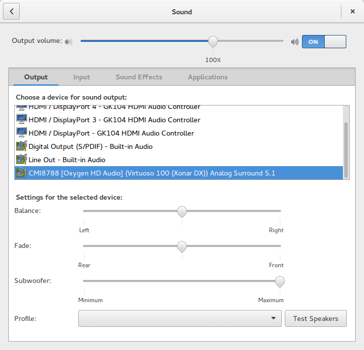

Аналоговый звук не отображается в "Настройках звука"
Я недавно переместил свой компьютер, и после того, как я снова настроил свои колонки, у меня были проблемы с выводом звука на них. Это просто не работает.
Звуковая карта Asus Xonar DX. Я использую Ubuntu 15.04 с Gnome. ядро 3.16.0-31-generic,
Я получаю звук на это, запустив aplay -lи работает aplay -D plughw:2,0 /usr/share/sounds/alsa/Front_Center.wav где 2,0 представляет звуковую карту и устройство соответственно:

РЕДАКТИРОВАТЬ: я пробовал чистую установку Ubuntu Gnoem 15.04. У меня все еще есть проблема. Кажется, именно с Pulseaudio по какой-то причине невозможно выбрать мое аудиоустройство с ним.
РЕДАКТИРОВАТЬ 2: Подумал, может быть, это была печально известная проблема случайного звука, но обнаружил, что это не так.
Мне удалось решить это, хотя и не оптимальное решение, оно будет работать.

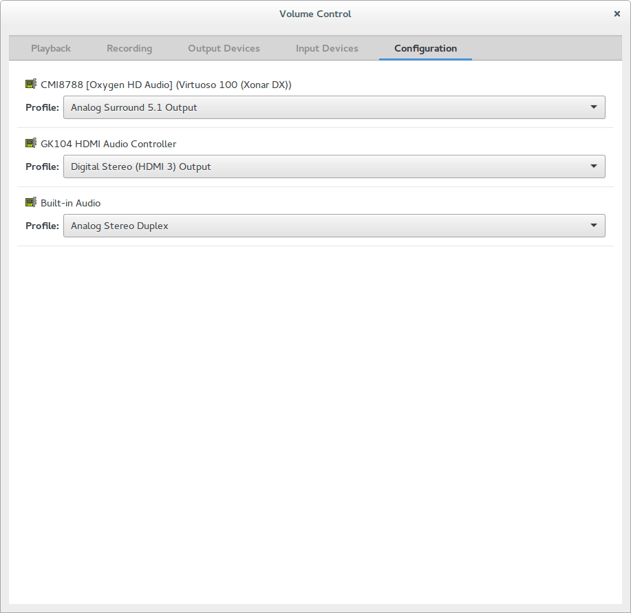

Я установил PulseAudio регулятор громкости. Затем перешел в "Конфигурация" и под правильной звуковой картой я выбрал правильный выход (Analog 5.1).
Регулятор громкости PulseAudio
Затем он снова появляется в настройках звука. Хотя, если я меняю устройство в настройках звука, мне иногда приходится открывать PulseAudio Volume Control, чтобы аналоговый звук снова появлялся.
Настройки звука

****** мой был таким же, как ты, я обновился с 14.10 до 15.04 и исправил это ****, следуя этим шагам **
  • открытый тип терминала:sudo apt-get установить pavucontrol
открыть pavuontrol из терминала или приборной панели
  • Затем на вкладке конфигурации выберите встроенный звук, затем выберите "аналоговый стерео дуплекс"
  • Теперь выбирайте наушники на вкладках устройства вывода вместо линейного выхода!
