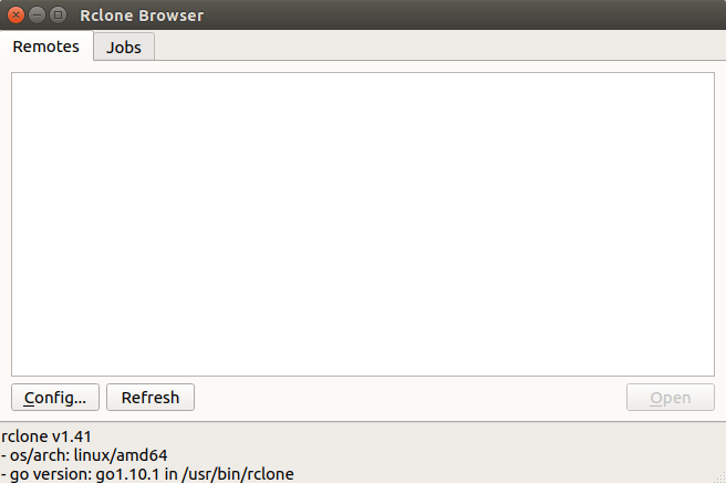

Я только что нашел более подходящий способ доступа и монтирования OneDrive в Ubuntu (16.04 в моем случае) с помощью Rclone-Browser
  1. Загрузите приложение Rclone здесь и установите его в своей системе: (версия в стандартном репозитории Ubuntu работает только для личной версии OneDrive.) https://rclone.org/downloads/ или непосредственно для 64-разрядных систем Ubuntu: https://downloads.rclone.org/rclone-current-linux-amd64.deb
    sudo dpkg -i rclone-current-linux-amd64.deb
  2. Rclone-браузер
    Загрузите rclonebrowser здесь: https://github.com/mmozeiko/RcloneBrowser/releases или установите его через PPA (пока не для Ubuntu 18.04)
    sudo add-apt-repository ppa:mmozeiko/rclone-browser
    sudo apt install rclone-browser
После установки обоих пакетов запустите rclone-browser из Dash.
выберите n для нового пульта и дайте ему любое имя, которое вам подходит. С Onedrive все будет в порядке.
Выберите 18 Onedrive (число может измениться)
оставьте пустым дважды
выберите личный или бизнес
выберите Y, если вы используете обычную настольную систему.
Теперь браузер должен открыться, и вы можете войти в свою учетную запись onedrive.
вернитесь в терминал и выполните Y
нажмите Q для выхода и возврата в rclone-браузер и нажмите кнопку обновления.
Теперь вы должны увидеть свою учетную запись onedrive, и вы можете открыть ее, дважды щелкнув
Теперь вы можете смонтировать его и увидеть на Наутилусе. Это НЕ локально доступная файловая система. Это все еще далеко. Некоторые программы могут читать и записывать на этот удаленный диск, а некоторые нет. Обходной путь - открыть второй TAB в Nautilus, скопировать необходимые файлы во второй TAB. Используйте их оттуда и скопируйте их потом.
