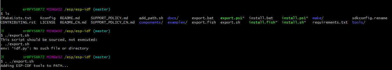

У меня есть сценарий оболочки, который не выполняется с ./script.sh но это требует . ./script.sh выполнить.
В чем разница между ./ и . ./? Я использую среду MSYS2 в Windows. Обратите внимание на расстояние между точками. я знаю что ../, делает и это не решает проблему, поскольку я нахожусь в том же каталоге, что и мой исполняемый файл.
Вот результат:
