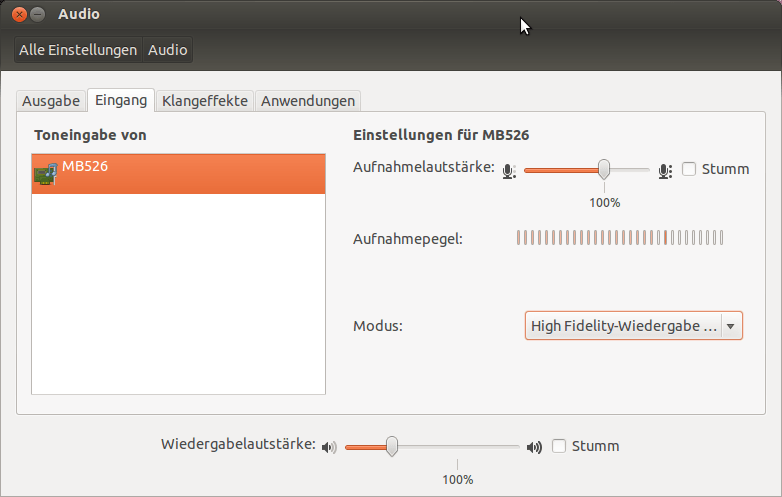

Есть ли способ использовать ноутбук в качестве динамика для моего смартфона? Я связал их через Bluetooth и увидел, что смартфон можно использовать в качестве устройства ввода музыки и звука.
Вы можете видеть это здесь:введите описание здесь
Мой смартфон говорит, что ноутбук связан как аудиосистема. Если я играю музыку на смартфоне, она распознается менеджером аудио. Вы можете видеть это на картинке, панель активна и продолжает двигаться под музыку. Но я ничего не слышу. Как я могу заставить это работать?

Вы могли бы сделать это:
 sudo apt-get install blueman
и тогда это:
 Bluetooth -v -l device
и это может нормально работать таким образом.
Да, ты можешь. Установите blueman Пакет и запуск Blueman. Теперь найдите "Advanced Audio Receiver - Experimental Headset Emulation - Very Experimental" в настройках и установите флажок. Если все настроено правильно, теперь вы можете использовать свой компьютер в качестве приемника A2DP.
